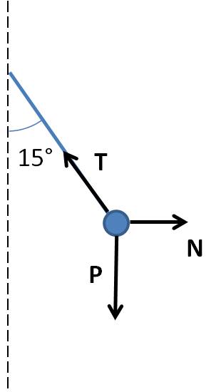

Re: Q11-2010 mécanique newtonienne
Messagepar Jipé » 24 Sep 2012, 14:19
Bonjour !
Tu t'es trop embêté Kardajian :mrgreen:
On demande de calculer la traction horizontale... qui est donc par définition horizontale ;) Le système est à l'équilibre donc la somme des forces est nulle. On obtient le petit schéma suivant :
Somme forces .jpg (3.98 Kio) Vu 310 fois
Et on en déduit donc que d'où
Voilà ;) Si vous avez des questions supplémentaires n'hésitez pas !
