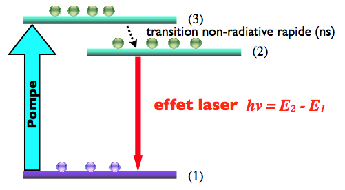

Bonjour ! J'aimerai savoir ou est le niveau métastable, le niveau le plus grand en énergie !
parce que cet item je le capte pas : Le laser à 3 niveaux permet une inversion de population entre le niveau fondamental et le niveau excité de plus grande énergie
Merci !

Bonjour !
Attention, le niveau métastable n'est PAS celui qui est le plus haut en énergie !
Il est certes plus haut que le fondamental, mais reste d'énergie inférieur à l'état excité :)
Donc ici, le niveau métastable est le (2), et l'item que tu proposes est faux :)
Bonne journée !
