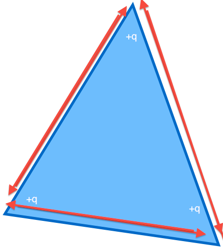

Bonjour ! J'aurais aimé savoir si dans l'exemple du carré , la formule écrite dans les fiches tut'rentrée pour obtenir le U du système est valable pour toutes les figures ou juste pour l'exemple du carré ? C'est pareil pour les deux formules U(diagonale) et U(côté) ? Et aussi si le k représente bien la constante de coulomb ?
Merci d'avance pour la réponse !!! :)

Bonjour !
K c'est la constante de coulomb, oui!
k = 9.10^9 N.m2.C-2
Les unités et les valeurs d'un terme sont souvent à connaître!

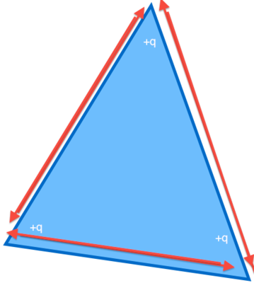

Si on prend un triangle avec +q sur ses 3 extremites, on a ça :
Ça existe pas les diagonales d'un triangle comme tu as pu remarqué ^^
Quand on calcule l'énergie potentielle d'un système composé de plusieurs charges (un carré, un triangle, un pentagone, un hexagone, etc. etc. on variera les plaisirs :mrgreen: ) , il y a les 3 étapes que je vous ai mis en diapo et sur la fiche.
1/ Compter le nombre d'interactions de Coulomb (Dans un carré il y en a 6 (4+2) et dans un triangle il y en a 3)
2/ Calculer chaque énergie potentielle pour chaque interaction de Coulomb
3/ Additionner chaque énergie potentielle
