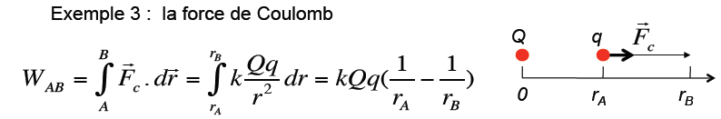

voici la diapo du pr. Sepulchre correspondant à ce calcul
travail force coulomb.png (10.04 Kio) Vu 572 fois
il faut bien comprendre que le travail d'une force se calcule entre deux points
- ici, on calcule le travail de la force de Coulomb exercée par Q sur q, entre les points A (à distance r(A)) et B (à distance r(B))
tu as alors deux manières de retrouver cette formule:
- en revenant à la définition du travail, et en calculant l'intégrale comme dans la diapo ci-dessus
- en utilisant la relation qu'il y a entre travail et énergie potentielle dans le cas de forces conservatives
je vais te détailler la deuxième:
- la force de Coulomb est une force conservative (c'est dans le cours)
- on a donc WAB = UF(A) - UF(B) (c'est aussi du cours)
- énergie potentielle associée à la force de Coulomb: UF(r) = kQq/r (c'est encore et toujours du cours^^)
tu as donc :
- UF(A) = kQq/ r(A) (q est en A, à une distance r(A) de Q)
- UF(B) = kQq/ r(B) (q est en B, à une distance r(B) de Q)
et en remplaçant dans la formule de WAB tu as le résultat!

C'est exactement ça , ce que dit Daphné est juste!
Pour résumer en 1 phrase : r(a) c'est la distance entre l'origine du référentiel et A et r(b) est la distance entre l'origine du référentiel et B!
