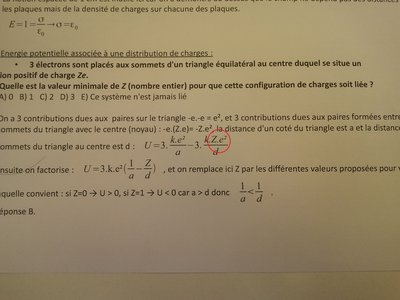

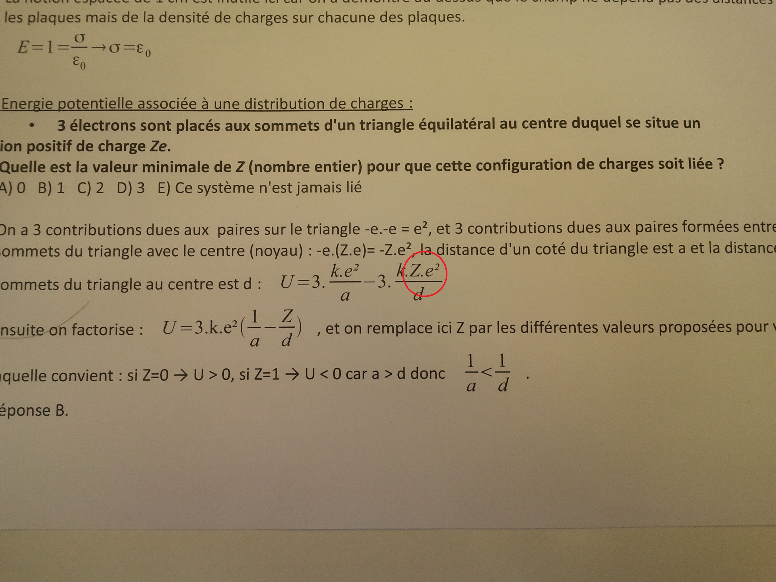

bonjour bonjour
une petite question concernant l'exercice n°4 à la fin du cours de physique de ce matin
dans le corrigé il est écrit
je voulais juste savoir si ce n'était pas une erreur ??
j'ai du mal à comprendre pourquoi il est écrit e² !!
est ce que Z signifie un multiple entier de la charge élémentaire e (1,6.10-19) ?
Merci d'avance :D

Bonjour !
@ cossartlilian : Je réponds ici pour corriger ton erreur, mais je t'invite néanmoins à regarder le post indiqué par Kardajian :D
En fait dans l'énoncé on te parle d'interactions entre des électrons et un ion positif de charge ... Donc quand tu fais le produit des charges tu trouves bien :D
