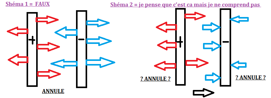

Bonjouuur, j'ai une question à poser qui va paraitre un peu bête mais simplement je n'arrive pas a comprendre comment le champs électrique s'annule a l'exterieur de deux plaques chargés + e-
J'ai fais un schéma pour montrer mon raisonnement, le premier est faux je crois que le deuxième schéma çà doit être ça mais je vois pas ou est-ce que ca s'annule a l'exterieur...

C'est ton deuxième dessin qui est correct. Pour t'aider dis toi que la charge + est répulsive tandis que la charge - et attractive. De plus le champ généré par les plaques ne s'arrête pas lorsque qu'elle rencontre une autre plaque, tu as donc des flèches rouges à la droite de la plaque - et des flèches bleu à la gauche de la plaque +. De là tu peux voir que les flèches vont dans le même sens entre les deux plaques et de sens opposé à l'extérieur des plaques !
Ainsi tu peux voir que le courant s'annule à l'extérieur des plaques mais pas entre les plaques !

Risen a écrit:De plus le champ généré par les plaques ne s'arrête pas lorsque qu'elle rencontre une autre plaque
Merci ! c'etais ça le problème... du coup a droite de mon schéma je comprend bien et a gauche des plaques j'imagine que ce sont mes flèches bleu entre les deux plaques qui font le tour (champs inifini) pour annuler l'exterieur a la gauche de mon schéma.. ?

@cecie : Je ne vois pas très bien ce que tu entends par faire le tour, désolé :oops: En fait les plaques ne délimitent pas l'endroit où s'exerce le champ... En gros partout à gauche de ta plaque - se trouveront des flèches allant vers la polaque et partou à droite de ta plque + se trouvront des flèches allant vers cette plaque...
Désolé ce n'est pas très clair :oops: J'espère quand même que cette explication te sera utile, n'hésite pas à redemender :D

Non je ne vois pas trop d'où proviennent les fleches bleues de sens inverse aux rouges (à gauche de ma plaque +) :roll: , mais a force de réfléchir a ca, je me souviens que le champs est annulé a l'extérieur des plaques et je pense que c'est le principal... ^^
