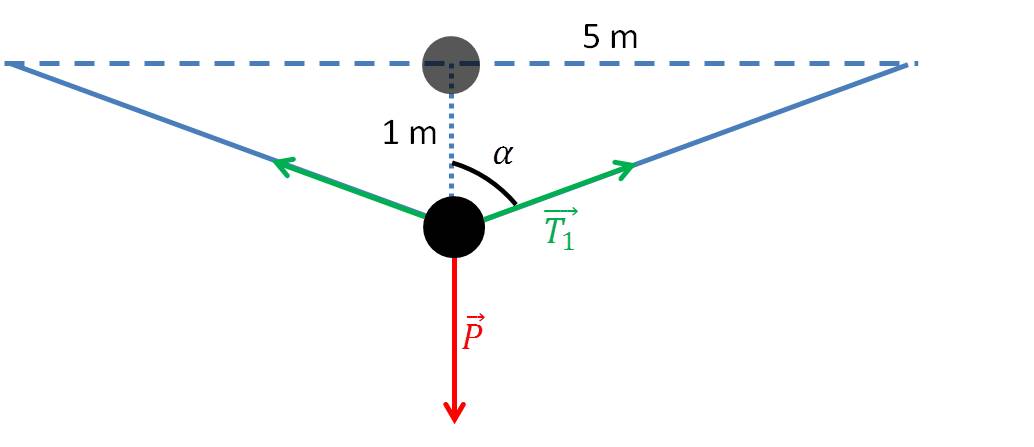

Un poids de 10N est accroché au milieu d"un cable extensible et sans masse de 10m de long au repos, sous l'effet du poids il s'affaisse de 1m. Quelle est en newtons la tension du cable ?
A. 10,5 B. 20,5 C. 30,5 D. 35,5 E. 25,5
La correction donne E.
Je ne vois absolument pas quoi faire pour arriver a ce résultat :(
Quelqu'un aurait une idée de résolution ?
Merci d'avance !

Pour résoudre cet exercice, il faut comprendre l'énoncé (bon ok j'ai mis 5 bonnes minutes à voir de quoi il s'agissait :mrgreen: )
Voici le schéma explicatif :
Le poids est fixé au milieu du câble donc les valeurs de et sont égales.
Le poids est supposé en équilibre, donc en vecteurs,
Sur un axe vertical Oy orienté vers le bas on obtient
Or et
D'où
Et donc à la calculatrice (oui à l'époque elle était encore autorisée :mrgreen: )
Voilà ! On est retombés sur nos pattes, je ne crois pas que la tension d'un câble soit encore d'actualité en PACES :roll: mais ce type d'exercice reste intéressant pour manipuler des formules avec des forces :)
Si tu as besoin de plus d'explications n'hésite pas à demander :wink:
Bonne soirée !

Messagepar ElisaD » 15 Sep 2012, 11:41
Ah oui effectivement j'avais pas du tout compris la situation :lol:
Merci beaucoup !
