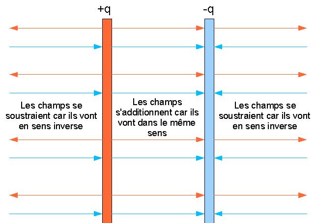

Messagepar Jipé » 17 Sep 2012, 15:18
Bonjour !
Alors en fait il faut tenir compte du sens des champs électriques générés par les plaques !
Exemple : Tu as une plaque + et une plaque -
Voilà avec ce schéma tu devrais mieux comprendre le principe ;)
Bonne journée !

Messagepar Cécie » 17 Sep 2012, 15:47
Merci pour le super shéma, mais je vois pas comment est réalisé le calcul de l'addition/soustraction car :
Lignes de champs dans le meme sens : sigma/epsilon0 + sigma epsilon 0
pour moi = 2.(sigma/epsilon0)
dans le cours = sigma/epsilon0
Lignes de champs en sens inverse : sigma/epsilon0 - sigma epsilon 0
pour moi = 0
dans le cours = sigma/2epsilon0
.. c'est surement hyper bête mais...

Messagepar Jipé » 17 Sep 2012, 15:59
Oui en fait la formule pour le champ créé par une plaque c'est et pas :D
Ca devrait aller mieux comme ça ;)

Messagepar Jonathan » 01 Déc 2012, 01:02
Je sais pas pourquoi je suis tombé sur ce post ^^
Pour ta question, Dimi , si tu passes par la, Jipé a expliqué sur son schéma que si les champs vont dans le même sens, ils s'additionnent :
sigma/2epsilon + sigma/2epsilon = sigma/epsilon
Voila le pourquoi de cette deuxième formule (entre 2 plaques) ^^
Par contre pour la formule E = sigma/2epsilon (pour 1 seule plaque) ,tout ce qu'il faut retenir du "pourquoi de la formule" c'est que si la densité de charge augmente, le champ électrique augmente d'intensité. Sinon la démonstration pour obtenir la formule n'est pas indiquée dans le cours et donc n'est pas à connaître :)
