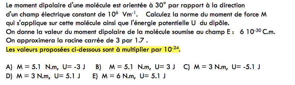

Voilà ce matin le prof nous a fait cet exercice..:
On trouve à la fin 6.10^-24 ... on dit que tous les résultats sont exprimés en multipliant par 10^-24...c'est pas 10^24 ???

J'ai répondu en détail à cet exercice dans ce post : viewtopic.php?f=339&t=23609#p164275

euuuh j'ai compris le raisonnement c'est dans l'énoncé que je trouvais qu'il y avait une erreur...car une fois que j'ai trouvé le résultat cad 6.10^-24 pour trouver 0,6 il faut que je multiplie par 10^24 et non pas 10^-24 comme dit dans l'énoncé non?

En fait ce que veut dire cet énoncé c'est que les réponses sont du type , donc pas d'erreur mais une petite ambigüité quand même ;)
