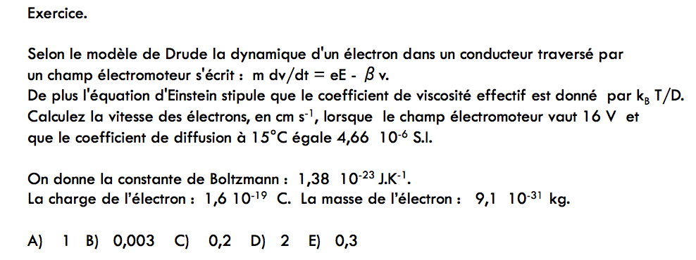

Coucou,
j'ai tout compris dans cet exercice sauf le départ...où comprend-on dans l'énoncé que l'on a : eE-Bv = 0 ?
Merci :)

Coucou Ludi !
Pour cet exo, il y a un moment où ton électron va atteindre une vitesse maximale notons VO, à cet instant, l'accélération est nulle et tu en déduis la fameuse formule :arrow: eE-BvO=0
Il me semble que 'est le raisonnement à suivre pour cet exo :)

Bonjour !
Si tu regardes la diapo 61 du poly, tu t'aperçois qu'on a la relation
Et le vitesse augmente jusqu'à atteindre une valeur stationnaire ; on a alors d'où
J'espère que ça t'aidera :)
Bonne journée !

Messagepar Ludi » 17 Sep 2012, 16:12
Oui ca j'ai compris mais où je vois que j'ai atteint la valeur stationnaire dans l'énoncé ? :s

Messagepar Jipé » 17 Sep 2012, 16:15
En fait on considère que les électrons dérivent depuis suffisamment longtemps pour atteindre leur vitesse stationnaire :P C'est une convention si tu veux, un truc pour ne pas trop se casser la tête ;)

Messagepar Ludi » 17 Sep 2012, 16:16
ok ok :) donc a chaque fois que j'aurai cet énoncé et que rien est précisé je pense a état stationnaire ? :D !!! super alors :) merci

Messagepar Jipé » 17 Sep 2012, 17:14
Si tu prends autre chose ça va très vite coincer :mrgreen: Donc oui tu prends toujours état stationnaire !

Messagepar Jipé » 18 Sep 2012, 14:47
Bonjour !
John a fait une correction détaillé de cet exercice dans ce post : viewtopic.php?f=339&t=23656#p164539
Pour mieux le comprendre voici la liste de des termes barbares que l'on utilise dans les formules de cet exercice :
:arrow: est la charge fondamentale (1,6.10^-19 C) ; la charge de l'électron vaut
:arrow: est le champ électromoteur (ici 16 V)
:arrow: est le coefficient de viscosité effectif du milieu ; ici on le donne pas explicitement mais on a de quoi s'en sortir autrement grâce à la formule donnée ;)
:arrow: est la vitesse de l'électron ; on cherche en fait à déterminer la vitesse de dérive (maximale pour simplifier, en lisant les messages au dessus tu comprendras mieux :) ) notée
:arrow: est la constante de Boltzmann (c'est une constante... et c'est à peu près tout ;) )
:arrow: est la température en Kelvins (attention à bien convertir !)
:arrow: Enfin est le coefficient de diffusion
Avec ça tu devrais déjà comprendre un peu mieux tout ce bazar :D
