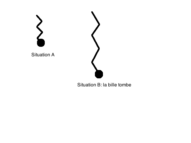

Salut à tous, j'ai un pitit proublème au niveau de l'exo de la diapo 41 avec le cours de physique G. J 'ai la correction mais je ne la comprends pas, alors si vous pouviez m'aider s'il vous plaît ! ^^
Je vais recopier l'énoncé pour vous montrer, et au passage si vous pouviez aussi m'indiquer comment insérer un screen d'écran direct dans le message ce serait cool, j'ai pas trouvé comment faire donc je dois tout recopier c'est chiant haha :mrgreen:
Alors l'énoncé: Un ressort vertical est fixé à un support. Une bille, attaché" à l'autre extrémité de de ressort, est maintenue à une altitude telle que le ressort ne soit pas déformé. Si on lâche cette bille quelle va être la déformation maximale du ressort en cm? On donne la masse de la bille m=100g et la constante de raideur du ressort k= 20Nm^-1 avec g= 10 ms ^-2
La correction: E = 0 = Ec+Ep = 0 + (k*d)²/2 - mgd => (k*d)²/2 = mgd => on isole le d => d²/d = (2*m*g)/k => d= (2*m*g)/k
Soit d = (application numérique) = 0,1 m
Alooooorrs ce que j'ai pas compris c'est:
- Pourquoi E = 0 ??
- Qu'est ce que le mgd viens faire là ???? :shock: Normalement mgz c'est l'energie potentiel pour la pesanteur, pourquoi on l'utilise alors qu'on parle de ressort ?!
Voilà le reste c'est du blabla mathématiques pas trop compliqué donc ca j'ai compris
Merci pour votre aide ! :wink:

Messagepar Jonathan » 18 Sep 2012, 10:54
Yop,
E = 0 car la somme des travaux du système s'annulent lors de la déformation maximale
le mgd intervient car c'est un ressort vertical et la bille tombe vers le bas , donc est soumis à la gravité
Voila :)

Re: Problème exo diapo 41
Messagepar Vincent_N » 18 Sep 2012, 13:58
Ah merci pour ta réponse! j'ai compris pour le mgd, mais je ne comprends pas pourquoi la somme des travaux s'annulent lors de la déformation maximale, c'est pour ça que je comprenais pas pourquoi E=0 ^^
