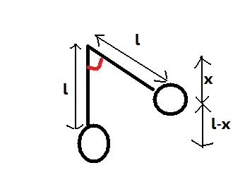

Voilà un dessin de la situation (on se moque). Il est trés important de s'entrainer à en faire
La hauteur du pendule est z=l-x mais on ne connait pas x et on doit donc le trouver.
Comment on fait ? On utilise la trigonométrie dans le triangle rectangle pour trouver que x= l *cos(50) et cos(50)=0.64
On remplace ensuite x : z=l - (l*0.64)= l *( 1-0.64) (on factorise par l) et on a notre z!!!!
On utilise ensuite la formule Epp= 0.5kg *10 (pesanteur) * 0.1 (la longueur l) * 0.36 = 0.18 J

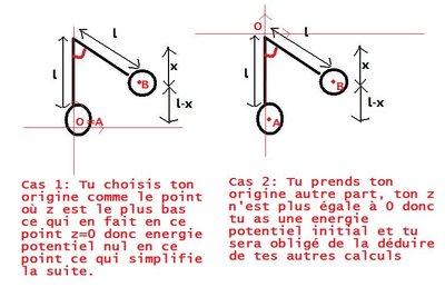

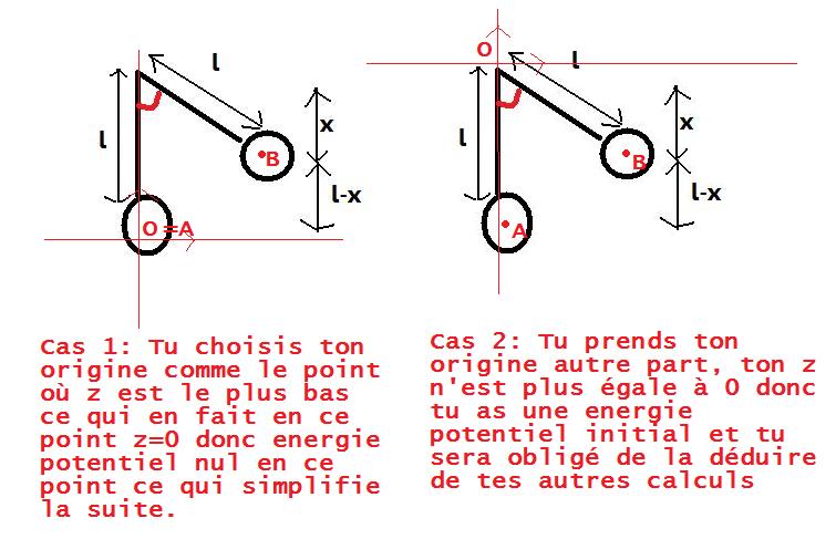

Si tu veux tout calcul d'énergie est relatif à un état et à un moment par rapport à un autre (souvent initial). C'est à dire que pour avoir l'énergie à un endroit tu dois en faite faire la différence entre l'énergie de l'endroit que tu veux et une énergie initiale
Donc:
On se moque toujours pas
Si tu choisis z=x, tu es dans le cas n°2 et de ce fait pour trouver ton énergie en un point tu devras retirer l’énergie de l'instant initiale donc
Epp= Epp(B)-Epp(A)=m g x - m g l = m g (x-l) ce qui revient au même puisque tes donnés seront négative du fait de la position de tes axes....
C'est mieux ou j'appelle un autre tut à la rescousse ?

Messagepar Sherry » 19 Sep 2012, 19:14
Oui,je comprends enfin ! :D.
Merci d'avoir pris le temps de dessiner ces 2 cas de figures qui sont très explicites, et je ne vois pas de quoi me moquer :).
