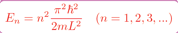

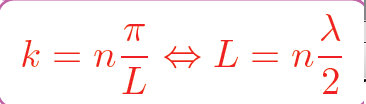

Bonjour :) , dans la ronéo on a l'exemple du puits plat infiniment profond et le roneiste nous a mis 2 équation avec le (+++ pour le concours ) ces 2 la :
Petit probleme, je n'arrive pas a définir toutes les lettres...
Essentiellement : le k , le n et le L dans la premiere , et du coup les mêmes dans la deuxiemes ainsi que le m :)
Merci beaucoup de votre aide ! C'est a s'arrager les cheveux ce cours !!!! :at-wits-end:

Je crois avoir trouvé déjà la réponse pour le n, c'est les différents niveau excité tout simplement :dance: ?

Et L la longueur de la boite ;) Bon plus que k a trouver !

et k le nombre d'onde je dirai, le compte est bon ;)

et donc tu confirme le n et L ? :) Ok merci beaucoup ! Ah non il me manque le petit m ! :confused:

m la masse excuse mio :p

Je confirme ce qui a été dit ;) Attention, quand on parle du 1er niveau excité on a n=2, c'est un piège classique :)
