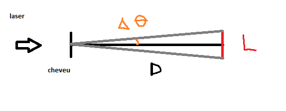

alors petit problème voila comment je vois les choses
donc pour moi dans l exercice:
Exercice. On éclaire un cheveu avec un faisceau laser (λ=600 nm) .
Sur un écran situé à 2 m du cheveu la tache centrale de diffraction s'étale sur 4 cm.
il faut d abord diviser L par 2 puis l insérer dans l equation b=2YD/L je dois me tromper sur L ou delta téta fin je sais pas :/ :roll:

Bonjour !
Attention, sur ton schéma la largeur angulaire reprsente seulement la largeur de la demi-tache de diffraction... Or la formule du cours donne la largeur de la tache entière ! Voilà probablement la source de ton incompréhension :)

Messagepar blop » 08 Oct 2012, 14:38
merciiiiiiiiiiiiiiiiiii!!!!! :)
