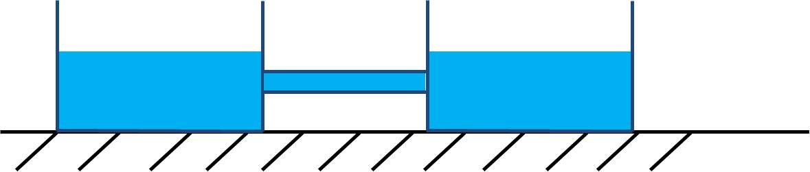

On va donc utiliser l'analogie hydraulique. Imagine deux récipients remplis avec un même volume d'eau, et reliés par un tuyau creux.
Mettons-les sur un même plan horizontal :

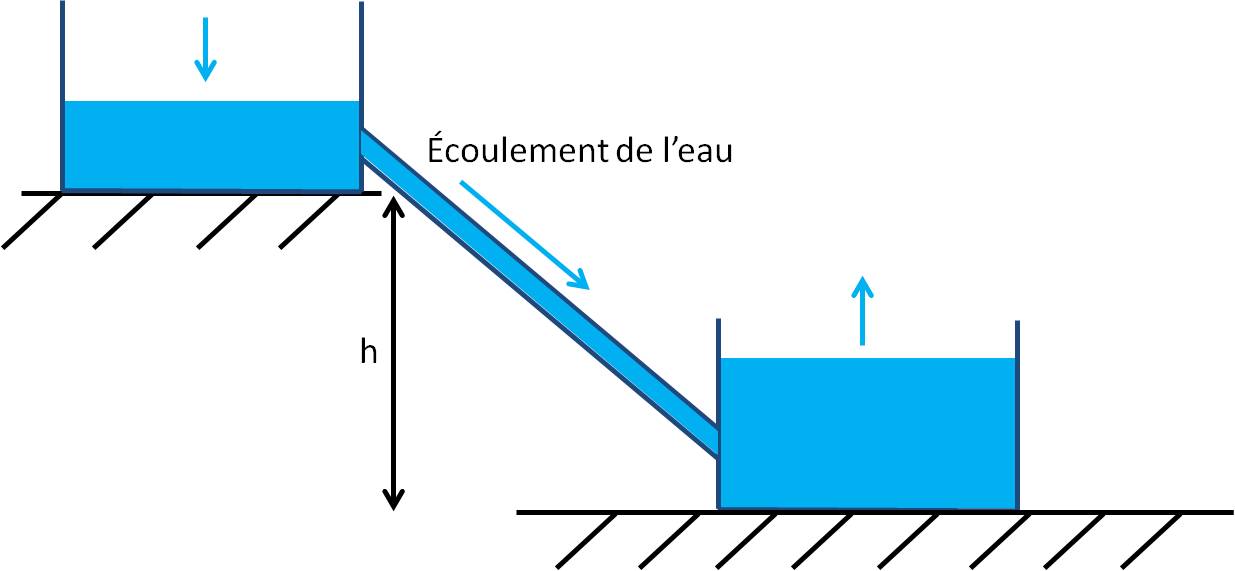

Il n'y a aucun flux d'eau entre les deux récipients. Maintenant arrangeons-nous pour que cette fois il y ait une hauteur h entre eux :
Il y a un écoulement d'eau dû à la différence de hauteur... Eh bien en fait si on fait le lien avec l'életricité, le débit de l'eau représente l'intensité du cournt et la différence de hauteur matérialise la tension électrique.
Je sais c'est bizarre, mais c'est le meilleur modèle pour appréhender ce qu'est la tension électrique :?
J'espère que ça t'aidera, bonne journée ! :)
