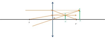

J'ai un petit problème au niveau du tableau récapitulatif que l'on peut trouver sur la fiche de la tut'rentrée:
en faite j'ai essayé de refaire tous les schémas pour ne pas à apprendre par coeur le tableau, mais jai un problème au niveau d'une construction:
Lorsque la lentille convergente a un objet virtuel, je trous une image réelle, droite, agrandi....
J'aimerai bien voir a quoi ressemble la construction.. Merci d'avance

En faite je crois que j'ai compris lorsqu'on dit réduite c'est juste pas le faite que l'image soit plus éloigné de la lentille, non ?

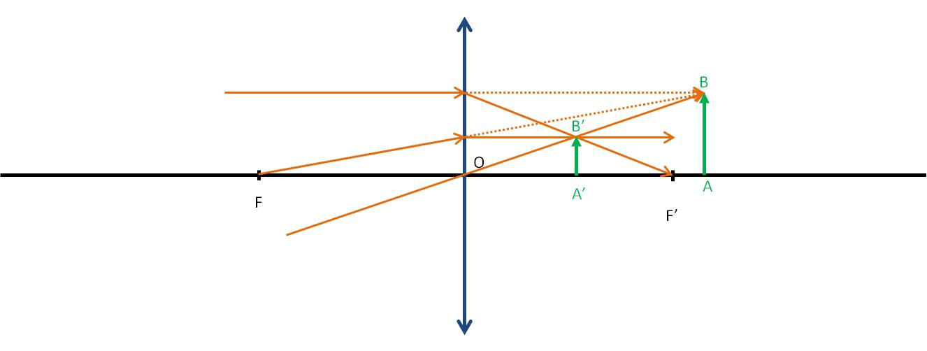

Je ne vois pas trop quel type de construction tu as pu faire pour parvenir à ce résultat, donc je préfère te mettre ici la construction que j'avais faite pour la tut'rentrée :
J'espère que ça t'aidera ;)
Bonne soirée nuit ! :mrgreen:

Ah ouai, je faisais n'importe quoi moi 0_o
Merci :D :D
