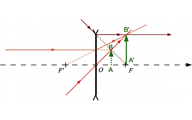

Messagepar Zellga » 14 Oct 2012, 12:03
Hello tout le monde :)
J'ai un ptit problème avec cette construction là : j'ai essayé de tracer des rayons dans tous les sens, mais je n'ai jamais réussi à trouver une image agrandie (la mienne est bien réelle droite mais elle est réduite 0_o ).... :dont-know:
Donc si vous pouviez me faire un dessin pour me montrer comment on fait ça serait super :victory:
Merci d'avance, bon appétit :starving: :pumpkin: :D

Je te joins ici un beau dessin, parce qu'un bon schéma vaut mieux qu'un long discours :
Je pense que tu comprendras mieux avec ça ;)

Messagepar Zellga » 14 Oct 2012, 15:15
Jipé a écrit:Je te joins ici un beau dessin
Y'a pas à dire, la physique c'est magnifique... :in-love: J'en ai presque la larme à l’œil tellement c'est beau :mrgreen:
Nan vraiment merci beaucoup JP, j'ai enfin réussi à le refaire grâce à ton dessin :dance:
