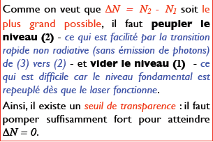

En lisant la ronéo avec le diapo du prof à coté il y a quelque chose qui le derange un peu..
Dans le laser a 2 niveaux il est marqué que en pompant au max, on obtient seulement un seuil N1=N2 d'ou delta N=0 --> d'ou obtention d'un phenomène de transparence et donc le laser à 2 nvx est impossible .
Seulement le prof met dans ces diapo qu'il existe un seuil de transparence est que en pompant suffisamment fort on obient le seuil de transparence donc deltaN=0
cependant il faut avoir , d'apres ce que j'ai compris un inversement de la population d'ou N2>N1 pour que le laser fonctionnent , donc en pompant fortement on devrait obtenir un dépassement du deuil de transparence ...
voila ce que met le prof sur ces diapos.
Merci d'avance si quelqu'un peut m'eclairer ...

Ceci n'est valable que pour le laser à 3 niveaux, avec un laser à 2 niveaux la probabilité d'émission est égale à la probabilité d'absorption et donc même en pompant à mort on obtiendra au mieux ce qui ne suffit pas, le seuil de transparence ne peut pas être franchi :)

En fait pour obtenir un effet Laser, tu dois avoir .
Ce qui se passe avec deux niveaux, c'est qu'au mieux on se retrouve avec ... C'est le phénomène de transparence, et on ne peut pas avoir d'amplification Laser.
Avec trois niveaux, les choses sont différentes. On n'a pas dès le début , mais on peut l'obtenir en pompant suffisamment : il existe donc un seuil de transparence à partir duquel ce qui permet d'obtenir une amplification Laser :)
J'espère que cela répond à tes interrogations ;)

Messagepar Nan » 23 Oct 2012, 22:57
Bonsoir,
Merci beaucoup pour les explications, je crois avoir compris .
En fait ce qui m'embêtait c'est que le prof avait mis dans sa diapo pour le laser à 3 niveaux ( c'est le pièce jointe que j'ai mise), que en pompant suffisamment fort ( donc pour moi, beaucoup !! ), on atteint le seuil DeltaN=0.
Alors que pour moi en pompant beaucoup(,au début on à deltaN=0),on inverse la population pour DeltaN>>>>>0, et c'est comme ça que le laser peut fonctionner ..

Le pompage sert à obtenir l'inversion de population, mais on n'a pas forcément dès le départ ! C'est justement l'itérêt du laser à 4 niveaux où cette fois, dès le début du pompage on a l'inversion de population et il n'y a pas de seuil de transparence, contrairement au laser à 3 niveaux ;)
