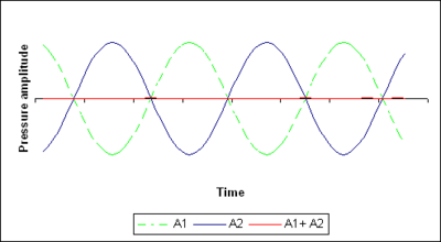

En fait une interférence destructive c'est quand deux ondes lumineuses s'annulent ;)
En voilà un exemple :
En fait les amplitudes des deux ondes s'additionnent, mais ici le décalage entre les deux ondes est tel que les maxima d'une onde correspondent aux minima de l'autre et vice-versa : l'amplitude résultante est nulle et on ne perçoit plus de lumière :D On a donc lumière+lumière=obscurité 0_o
Ceci s'oppose aux inteférences constructives pour lesquelles lumière+lumière=2 fois plus de lumière (les maxima et minima des deux ondes coincident entre eux ;) ). Il existe bien sûr tous les cas intermédaires entre ces deux extrêmes :)
