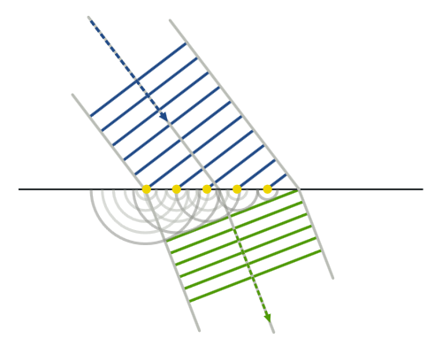

Toujours est-il que la source que j'ai regardé était un cours de L3 physique :mrgreen: Donc je crois qu'on va s'arrêtr là pour cette histoire de description ondulatoire de la réfraction, on s'égare :ghost: Il n'y aura pas de point culture pour cette fois :shut-mouth: Ah si ! La description de la réfraction par le principe de Huygens-Fresnel pour les amateurs un peu fous de physique, c'est amusant et intéressant pour voir si on a bien compris le principe de la réfraction 8) :
un paquet de Dragibus à celui qui explique le schéma 8) Houlà faut vraiment que j'aille me coucher :lol: :yawn:

Merci beaucoup pour tes réponses et ce dessins qui va me permettre de bien dormir cette nuit :lol:
