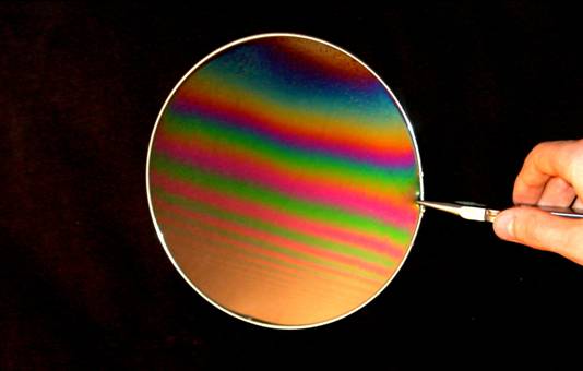

En fait cet écart angulaire n'a pas grand intérêt à être calculé :) Ce paragraphe est surtout là pour expliquer le fait que plus la lame est fine, plus on va observer des franges larges. (En effet, on va obtenir comme pour les interférebces à deux sources d'onde des franges. Toutefois la description est plus complexe car les deux sources ne sont pas synchrones, ce qui fait qu'on ne détaille pas le phénomène dans le cours)
Cette année, la partie de photométrie remplace une petite partie qui concernait les phénomènes colorés engendrés par les lames minces. En fait, les franges vont se former en des endroits différents selon la longueur d'onde, et leur répartition est assez bien décrite par l'échelle de Newton-Lévy. Pour les nostalgiques de l'an dernier ;)
Voici un exemple avec un film d'eau savonneuse, vous remarquerez que le motif est plus complexe que lorsque les sources sont synchrones ;)
Donc voilà, c'est à peu près tout ce qu'il y a à savoir sur l'écart angulaire dans les interférences concernant les lames minces :)
