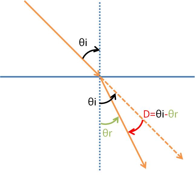

Je conçois que cela peut sembler étrange... Toutefois il reste juste de considérer que les rayons violets sont plus déviés ;)
En effet, les angles que tu trrouves à l'aide de la loi de Snell-Descartes sont définis par rapport à la normale au dioptre...
Mais l'angle de déviation se mesure quand à lui par rapport à la direction du rayon incident ! Celle-ci est à un angle par rapport à la normale égal à . L'angle de déviation vaut alors ...
Ce qui fait du coup que ;)

Messagepar Jipé » 16 Nov 2012, 15:13
Bonjour !
Je te mets ici l'explication sous forme de schéma, peut-être que ça t'aidera à comprendre ;)
Bonne journée !
