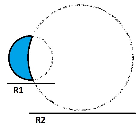

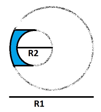

Bonjour !
Pour l'item D "On peut affirmer que la valeur absolue de la vergence du dioptre de gauche est supérieure à celle de la vergence du dioptre de droite" bon j'ai compris, pas de soucis pour le jour J.
MAIS ^^ : je prends le dioptre de gauche, je suppose que la distance SC=2 (je fais ce que je veux).
D1 = (1,5 - 1) / 2 = 0,25. (je passe de l'air au verre)
Je prends le dioptre de droite, on est d'accord que la distance SC n'est pas la même ? Elle est plus petite ? Je dis qu'elle fait 1. D2 = (1-1,5) / 1 = -0,5 et -0,5 en valeur absolue c'est plus grand que 0,25, et là je me retrouve avec une lentille globalement divergente et c'est impossible.
Où commence mon délire lentille-physique ? :lool:
Merci :D

Tu as FAILLI me poser une colle. J'avoue que je suis resté béat devant ton truc en me disant "mais bien sûr, mais alors qu'est-ce qui cloche ? :confused: "
Mais j'ai fini par trouver THE explication :victory:
En fait, le rayon de courbure du dioptre de droite est non pas inférieur mais SUPERIEUR à celui du dioptre de gauche !
Dessin patatoïde à l'appui :) :
En fait on aurait eu le phénomène que tu décris pour un ménisque à bords épais et donc divergent, représenté de façon tout aussi patatoïde "parce que vous allez tout oublier" :lool:
Ménisque bords épais.jpg (21.52 Kio) Vu 479 fois
Voilà, j'espère que ça t'aidera à comprendre :lool:

Ok, je vois avec le schéma, et ça me paraît évident, maintenant : :D : Merci beaucoup !!
