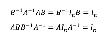

Soient A et B deux matrices inversibles, AB inversible et (AB)^-1 = B^-1 x A^-1
Retiens ce qui est en rouge, mais au cas où tu te demandes pourquoi je te mets la preuve de ça (ça n’est pas à retenir) :
Capture d’écran 2022-10-31 à 09.26.11.png (10.84 Kio) Vu 361 fois
Donc AB est inversible d’inverse B^-1 x A^-1

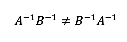

Là on pourrait se dire ça marche dans un sens alors pourquoi pas dans l’autre pourtant on a bien :
Capture d’écran 2022-10-31 à 09.05.31.png (9.26 Kio) Vu 361 fois
Il faut bien comprendre la notion de commutativité des matrices.
De base, quand tu calcules des produits, peu importe l'ordre ça donnera toujours le même résultat : 4x2 = 2x4 = 8. Or pour les matrices ça n’est pas toujours vérifié.
Ainsi quand tu as deux matrices A et B telles que AB = BA, on dit qu’elles commutent entre elles.
Ici tu as un énoncé peu précis qui présente deux matrices carrées d’ordre n, tu ne peux pas savoir si elles commutent ou non.
J’espère que c’est plus clair, sinon je peux reformuler, préciser. C’est un point à connaître puisque dans les exercices du prof.
