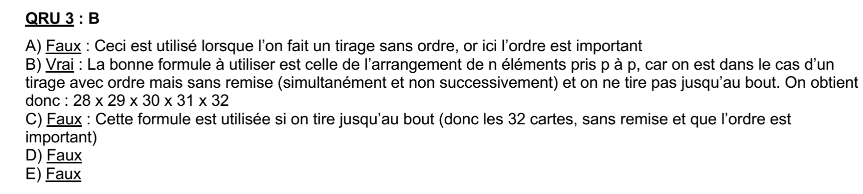

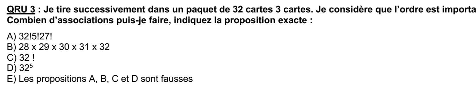

Je ne comprends pas trop pourquoi la réponse c'est ça.
Normalement si on simplifie le calcul il reste : 32!/29! et si on simplifie les chiffres qu'on retrouve au numérateur et au dénominateur il reste 30×31×32 non ? Ou je me trompe complètement dans le raisonnement ?
Merci d'avance ! :)

Salut!
Je suis d'accord avec toi
Ici on à un tirage ordonné sans remise -> arrangements de n éléments pris p à p avec n = 32 et p=3
A = 32!/(32-3)! = 32!/29! = 30x31x32
C'est donc une errata est la bonne réponse est E
Merci de l'avoir signalé :coeur:
