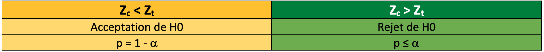

Tu dois donc utiliser ce tableau pour pouvoir répondre :
Quand p<alpha tu est donc dans la colonne rejet de H0.
Donc si on rejette H0, la probabilité réelle de se tromper (ou à posteriori) est <0,01
L'item D est donc vrai
