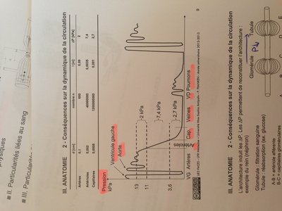

Bonjour !
Y'a quelque chose que je ne comprend pas :
Dans l'image que j'ai joint : Le graphe du prof dis que la pression est donc supérieure pour l'aorte > artères > artérioles !
Pourtant la formule est tel que : P = R*Q = (8*visco*L)/(pi*r*4) --> donc la pression devrait évoluer dans le sens inverse que le rayon non? --> plus le rayon est petit , plus la pression sera grande !
Mais le schema du prof dit l'inverse !!!
Est ce que quelqu'un pourrait m'éclairer j'ai sûrement du me tromper dans mon raisonnement :) :) :) merci d'avance !!!

Tous simplement parce que la formule que tu utilise prends en compte 1 capillaire alors que juste avant le prof parle du réseau capillaire.
Il faut que tu rajoutes le nombre de capillaire dans ta formule au niveau du dénominateur pour pouvoir juger de la pression capillaire.
De plus, dans ton cas on parle de la perte de pression induite par le réseau et non directement de la pression dans le résaux.
