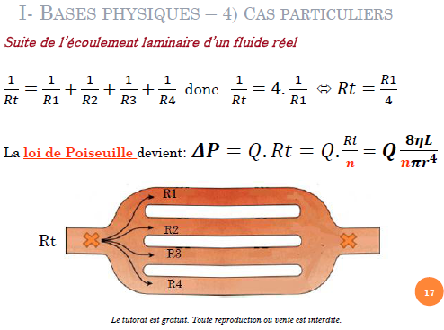

Salut, un petit truc que je n'ai pas très bien compris :
"Caractéristiques des capillaires" :
la résistance totale y est faible (elle correspond à la
résistance artérielle divisée par le nombre de capillaires).
D'après la formule donnée dans la page précédente :
RT= R1/n = R2/n = .....(si R1=R2=...),
donc j'aurais plutôt mis "elle correspond à la résistance d'un capillaire divisée par le nombre total de capillaires."

Alors si on reprend la formule : La résistance VASCULAIRE = R (avec une formule barbare)
Dans un système parallèle c'est à dire avec des capillaires la formule devient = 1/R = somme de 1/Ri donc la résistance diminue
Donc non la phrase est bien juste : la résistance totale y est faible, elle correspond à la résistance artérielle divisée par le nombre de capillaires.
Peut être que c'est plus clair ainsi ?
Sinon dis moi j'essaierai de te réexpliquer différemment.

EDIT: il s'agit bien d'une erreur dans la fiche: la résistance totale est effectivement donnée par la résistance individuelle d'un capillaire Ri divisée par le nombre de capillaires ;)

Moi je vois Ri / n :P

Exact ! Gros bug de ma part ! (j'édit ce post et la fiche au passage ;)) Merci :D
