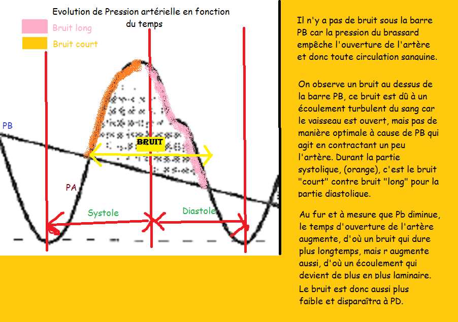

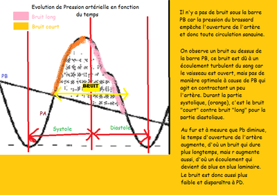

Ce que je pense capter, mais pas sûr du tout que ça soit bon, reprenez moi si je me gourre :
:arrow: L'auscultation permet de déterminer indirectement la PA systolique / diastolique
:arrow: On met un brassard au patient, on augmente la pression, jusqu'à que la pression soit supérieure à la pression systolique (=Max) artérielle : conséquence, on n'a aucun bruit car les vaisseaux sont comprimés, il n'y a pas de circulation sanguine.
:arrow: On diminue progressivement la pression du brassard, donc premièrement, la pression du brassard va croiser la pression systolique à son point maximal (éjection du sang dans l'artère) avec un écoulement turbulent puisqu'un grand volume sanguin s'écoule en un minimum de temps = on a un bruit sec.
:arrow: Aussi, je pense que la systole au niveau du graphique de l'auscultation, correspond à la phase de croissance / pression max / partie supérieure de la phase de décroissance, jusqu'au plateau (zone un peu horizontale de pression moyenne/haute) - tandis que la diastole va du plateau jusqu'au minimum de la courbe.
:arrow: Si ce qui est plus haut est vrai, progressivement la courbe PB va croiser plus tôt la phase de croissance de la pression systolique => le volume de sang peut s'écouler sur un laps de temps plus long puisque le vaisseau s'ouvre précocement par rapport à l'étape précédent, donc petit à petit on va vers un écoulement laminaire (plus de bruit)
:arrow: En même temps, la courbe PB croise la partie "diastole", dès que PB croise la courbe de la pression artérielle sous le plateau, la diastole peut se faire avec un écoulement turbulent (bruit), puis petit à petit, comme pour la systole, on a un écoulement de plus en plus laminaire puisque la pression du brassard diminue = la diastole peut se faire sur un laps de temps plus important.
Alors je suis peut-être parti sur un délire, corrigez-moi si le besoin est. Et enfin, je n'ai pas très bien compris l'histoire des souffles, ni l'histoire des bruits secs, bruits longs, où "obtient-on" du bruit par rapport au graphe ? A chaque motif élémentaire a-t-on deux bruits (un pour la systole turbulente / un pour la diastole turbulente) ? Pourquoi on a un bruit qui s'allonge en diastole ?

Messagepar ♦MC♦ » 08 Jan 2013, 18:24
La courbe de la pression du brassard va donc croiser la courbe de décroissance (diastolique) de plus en plus loin. Ce qui fait que tu vas avoir un bruit qui dure de plus en plus longtemps puisque la pression dans ton artère va être de plus en plus importante par rapport à celle dans ton brassard. Du coup, l'artère a un rayon qui augmente au cours du temps et permet un écoulement avec une vitesse moindre --> on se rapproche donc d'un flux laminaire !
J'ai pas très bien compris ce qui est en rouge. Ok, au fur et à mesure de chaque cycle cardiaque, PB sera plus faible qu'au cycle précédent, donc il va croiser la courbe décroissante de plus en plus loin (de plus en plus bas plutôt), donc la pression artérielle va être, en diastole, progressivement de plus en plus importante par rapport à PB, d'où le rayon augmente :arrow: flux laminaire... mais pourquoi le bruit va être de plus en plus long ??? Hypothèse : Peut-être voulais-tu dire qu'en fait, PB croise la courbe descendante (diastole) à un instant T plus éloigné (plus à droite) qu'au cycle cardiaque précédent (sauf pour le dernier cycle du graphe où il n'y a pas de croisement entre PB et PA). Par conséquent, l'artère est ouverte pendant un laps de temps plus long en diastole, et se rétrécie au cours du temps jusqu'à se fermer lorsqu'elle croise PB, donc, on aura une circulation turbulente plus longtemps et donc un bruit long qui s'étend du pic jusqu'au point d'intersection entre PA et PB.
Au moment de la pression systolique (max): tu entends un bruit sec (car écoulement turbulent qui ne dure pas longtemps)
Au moment de la pression diastolique (min): le silence revient (car écoulement laminaire)
Prenons l'exemple de la 3ème montagne russe du graphe de la diapo 45, entre quoi et quoi entend-on un bruit sec, un bruit long ?
J'aurais dit sans conviction que le bruit est continu au dessus de la courbe PB (pas de bruit en dessous), et qu'on a un bruit sec (qui dure quand même un certain temps...) lors de la phase croissante puis successivement (sans arrêt entre les 2 ?) un bruit long lors de la phase décroissante de PA jusqu'au croisement PA/PB.

Messagepar ♦MC♦ » 08 Jan 2013, 22:26

Messagepar ♦MC♦ » 08 Jan 2013, 23:05
Ah !!! Si je suis dans mon bon droit, autant utiliser les GRANDS MOYENS :sinister: :sinister: :sinister:
ps : j'ai bien compris la réponse 1 de Jipé, je suis totalement d'accord, pour la 2ème question, je comprends plus ou moins, mais c'est pas encore parfaitement ça dans ma tête !!! d'où le schéma, à vous de le détruire, et de le retourner dans tous les sens pour me dire ce qui va pas. Si celui ci est vrai, cela veut bien dire que pour un même motif élémentaire (sinusoide), on a 1 bruit continu = somme du bruit court (taggé en orange, qui n'est donc pas si court que cela...)+ bruit long (taggé en rose).
ps2 : dans le dernier commentaire sur fond orange, je parle de la diminution de PB d'un cycle par rapport au(x) cycle(s) qui le sui(ven)t
