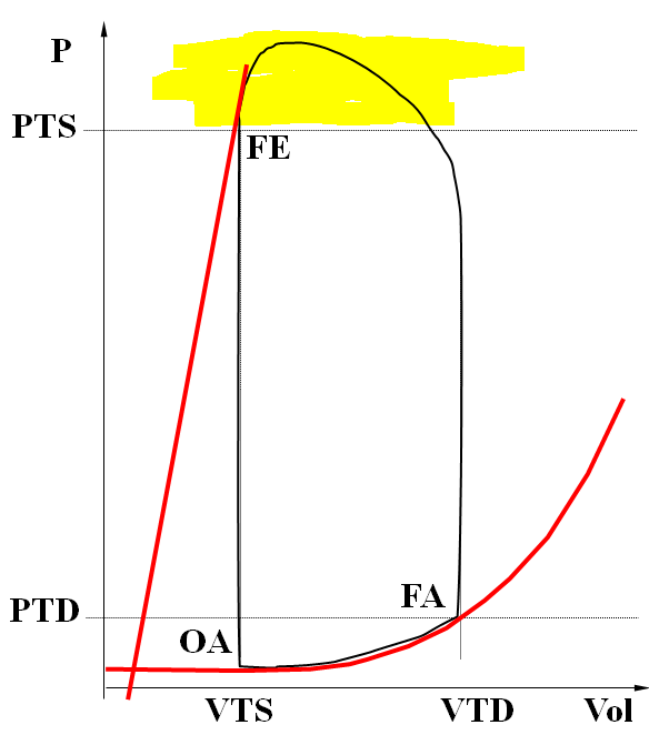

Ma confrère voulait dire que la pression télésystolique n'est en faite pas le maximun de pression que peut connaitre le coeur. En effet, si tu regardes ton diagramme P/V tu auras la partie supérieur de la boucl boucle au dessus de la PTS.
Partie magnifiquement surligner:
