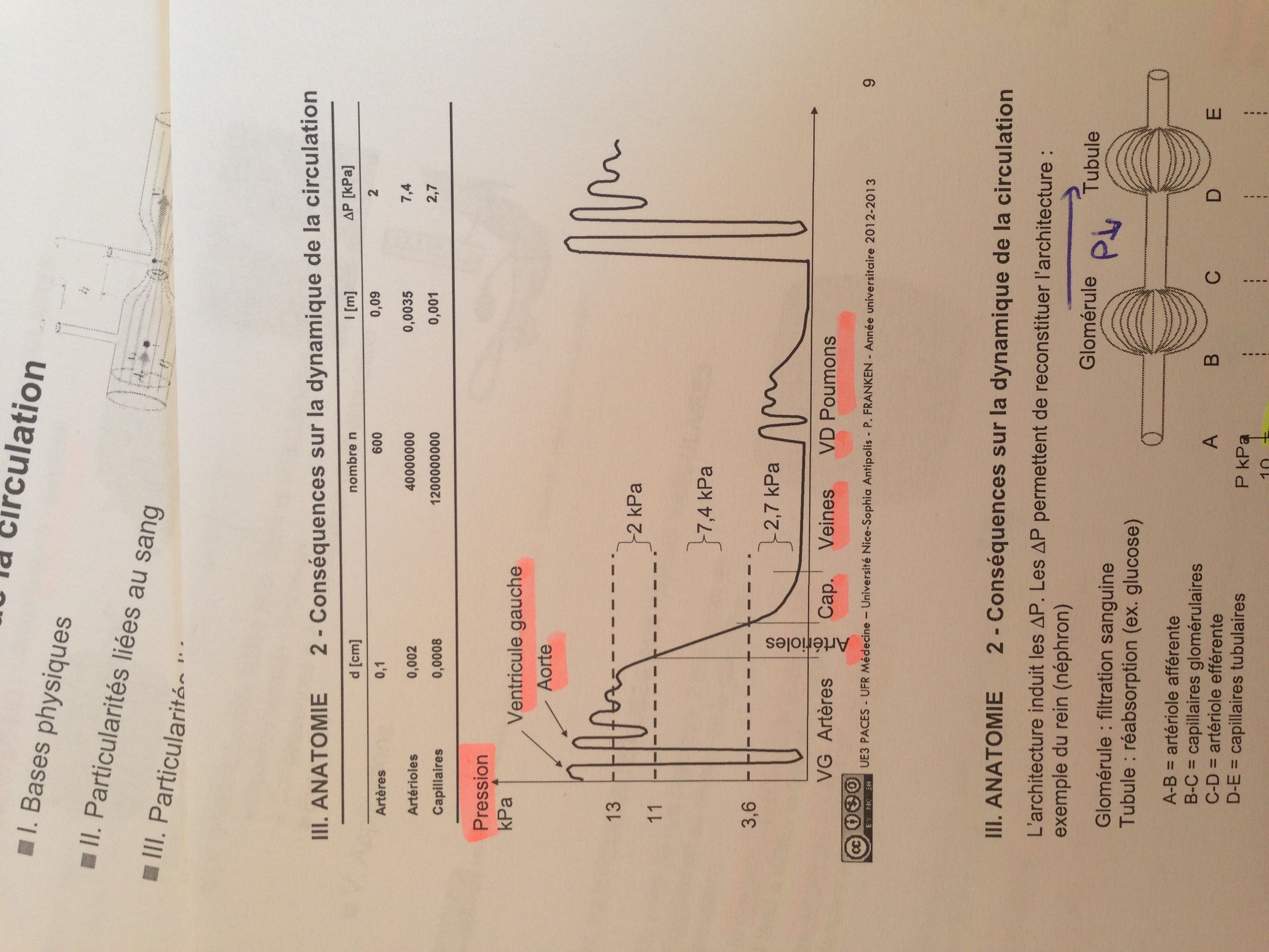

Y'a quelque chose que je ne comprend pas :
Dans l'image que j'ai joint : Le graphe du prof dis que la pression est donc supérieure pour l'aorte > artères > artérioles !
Pourtant la formule est tel que : P = R*Q = (8*visco*L)/(pi*r*4) --> donc la pression devrait évoluer dans le sens inverse que le rayon non? --> plus le rayon est petit , plus la pression sera grande !
Mais le schema du prof dit l'inverse !!!
Est ce que quelqu'un pourrait m'éclairer j'ai sûrement du me tromper dans mon raisonnement :) :) :) merci d'avance !!!

Si on ne prend en compte que la formule, ton raisonnement se tient ! Sauf que d'autres paramètres rentrent en jeu :
- au niveau de l'aorte, le sang vient à peine d'être expulsé du ventricule G avec une pression très importante pour que tous les organes soient irrigués
- il faut également prendre en compte la résistance des vaisseaux: la résistance est moindre au niveau aortique car le sang a "plus de place" pour circuler, alors que dans un capillaire, la sang est comprimé contre les parois qui exercent ainsi une grande résistance !
C'est mieux ?
