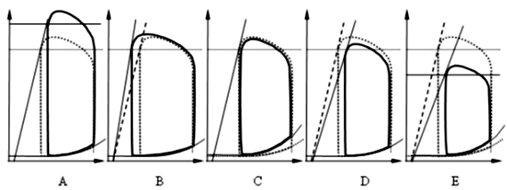

Bien le bonsoir :) Suite à l'annulation du QCM 18 du CCB n°3, nous avons demandé confirmation au professeur Franken.
Notre mail:
Le dernier concours blanc a eu lieu hier et nous avons rencontré un problème concernant un des QCMs. Il s'avérait qu'aucune des propositions n'était exacte, et nous aurions souhaité avoir votre confirmation sur ce QCM (ci-joint).
QCM 18 : Soit la boucle pression-volume du ventricule gauche : quelle est celle qui correspond à une diminution isolée de la compliance? (situation initiale en pointillés ; situation après diminution de la compliance en traits pleins)
La réponse donnée était la C, mais il s’avère que pour ce graphe, on observe également une augmentation de la pré-charge, alors qu’on demande le graphe correspondant à une diminution isolée de la compliance.
Réponse:
C'est tout à fait exact ! Cela m'a échappé et j'en suis désolé.
Une augmentation isolée de la compliance entraîne une diminution du volume télédiastolique. Sur le graphique la conservation du VTD (et du VES) est bien due à une augmentation de la précharge.
Bravo à tous ceux qui vous en ont fait la remarque !
