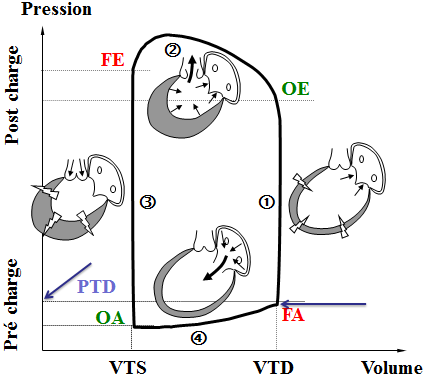

Alors ronéo 12 page 4 on nous dit que au cours du cycle cardiaque on a un maximum qui est la pression systolique 18 kPa et un minimum qui est la pression diastolique 10 kPa !!
Or sur le graph Pression-volume, j'observe plus des valeurs respectivement 15kPa max et 0,5kPa min.
En fait j'aimerais comprendre d'où sorte ces valeurs et pourquoi on ne les retrouve pas sur ce dit graph ?
Merci beaucoup :)

Un patient avec une PA à 18/10 au repos sera néanmoins hypertendus... Les valeurs normales sont plus dans 11-15 /8-10 me semble-t-il.

Ah d'accord ! Merci et comment détermine t-on la valeur de la pression diastolique minimum sur le graphe pression volume car moi je vois 0,5 kPa et le min c'est plus 8/10 kPa.
Où regarde t-on en fait sur le graph pour voir la Pdiastolique ?
Merci beaucoup ! :)

Je ne suis pas certaine que le graphe pression-volume soit très approprié pour déterminer la pression diastolique minimale. Je m'explique: sur ce graphe, on s'intéresse exclusivement à la pression au niveau cardiaque, qui est différente de celle que tu mesures au niveau de l'artère humérale avec un stéthoscope puisque une partie de l'énergie du sang en écoulement a été perdue depuis le coeur (une sorte d'amortissement par les vaisseaux).
En revanche ce que tu peux voir au niveau du graphe, c'est la pression télé-diastolique une fois que le coeur s'est relaxé:
Je ne sais pas si ça répond à ta question ?

D'accord ça me va, ça doit surement pas être un truc qu'il peut nous demander, après pour PTD et PTS j'ai compris.
