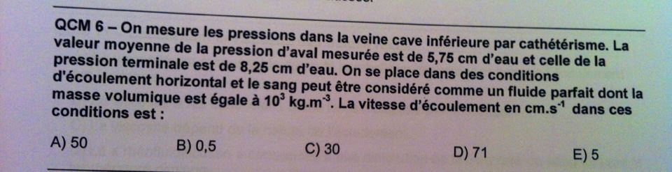

Messagepar BABE » 26 Mar 2013, 21:51
Salut :) Voilà je ne comprends pas comment on fait pour trouver la vitesse sans avoir la pression latéral !
MERCI :D
--> viewtopic.php?f=2&t=55470

Salut ! :D
Il te donne la pression d'aval = P- Pcinétique
Pression terminale = P + Pcinétique
Donc Pression aval + pression terminal = 2*P
De la tu en déduis la Pression latéral :)

Tu peux aussi faire Pterm - Paval = 2 * Pcinétique ;)
2 * Pcinétique = 8,25 - 5,75 = 2,5 cm d'eau = 250 Pa
2 * (0,5 * * v²) = 250
v² = 250 / = 250 / 1000 = 0,25 m²/s²
v = 0,5 m/s = 50 cm/s
