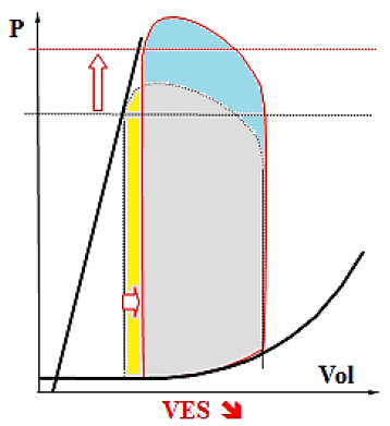

J'ai vu un item ou il était compte faux qu'un patient atteint de HTA non compliquée ne présentait une diminution du travail myocardique.
Pourtant on a bien augmentation du VTS, donc diminution de l'aire sous la courbe pression-volume non ?
Merci :)

Dans le cadre d'une HTA, il va y avoir augmentation des résistances périphériques donc augmentation de la post-charge qui induit une augmentation du VTS effectivement.
En fait, même si le VTS augmente, l'aire de la partie que j'ai mise en bleu reste supérieure à celle de la partie en jaune. Donc au final, l'aire sous la courbe a bien augmenté, ce qui correspond bien à une augmentation du travail myocardique :)

Ok merci parfait :)
