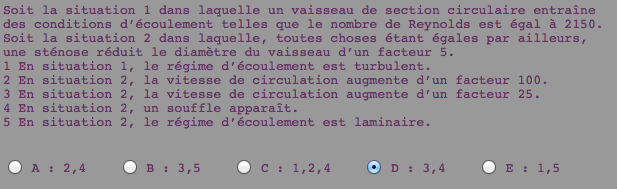

Bonjour suite à vos explications ou je pensais comprendre :lol: Et bien j'ai un peu beugué sur un qcm de Darcourt:
Comme vous avez dit si d diminue ici de 5 alors v diminue de 25 -> item 3 ok.
Seulement vous avez dit aussi que R diminue d'un facteur X donc de 5 si j'ai bien compris ? donc logiquement on devrait avoir un régime laminaire non? Donc réponse 3.5 et non 3.4.
Bref j'ai pas compris en gros :question:
Léa *
Messages: 737
Inscription: 22 Jan 2012, 16:46
Re: Nb de Reynolds / rayon
Messagepar AM-BA » 17 Mai 2013, 11:30
Léa * a écrit:Bonjour suite à vos explications ou je pensais comprendre :lol: Et bien j'ai un peu beugué sur un qcm de Darcourt:
Si d diminue d'un facteur 5, quand tu remplace d dans la formule R= 4"ro"Q/ d "éta" "pi" , le 5 passe en haut donc 2150x5 = 10750 donc turbulent :)

Messagepar Léa * » 17 Mai 2013, 11:40
Ah donc en gros si d diminue de X alors v augmente de X^2 et R augmente de X ? C'est tjs comme ca la logique à avoir?
Merci pour l'explication du qcm d'ailleurs j'ai compris :)
Edit: je viens de comprendre que j'avais inversé en fait mon qcm avec vos explications qui varie pas dans le même sens^^

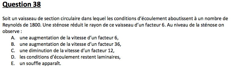

Par contre encore un petit pb :oops:
Dans ce qcm tjs du prof, pour moi la réponse B devrait être fausse non?
On parle ici du rayon, or dans la formule on parle du diamètre..
Léa *
Messages: 737
Messagepar Cloud » 17 Mai 2013, 15:10
A débit constant, on a Q = S1v1 = S2v2
Or
De là, on peut dire :
- d21*v1 = d22*v2 (si on supprime le de chaque côté en prenant la deuxième écriture)
- r21*v1 = r22*v2 (si on supprime le de chaque côté en prenant la première écriture)
Au final, prendre le diamètre ou le rayon revient au même ;)
