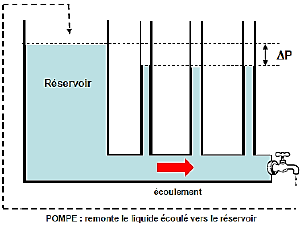

Le 1 er qcm je trouve bien la réponse E :
on considere un fluide ideal en ecoulement horizontal dans une canalisation qui présente une réduction localisée de sa section. Au niveau de la zone rétrécie:
C) la pression laterale augmente
Dans la correction ils disent que la pression laterale reste inchangée car elle ne dépend pas de la vitesse. Mais je l'ai mise fausse pk je pensais que la pression laterale diminuait justement pour compenser une augmentation de la vitesse et garder le debit constant ?

J'aurai répondu comme toi, que la pression latérale diminue bien dans le cadre d'une réduction localisée de la section du conduit.
Si on reprend la formule de Bernouilli dans le cas d'un écoulement horizontal, on a bien E = 1/2 rho. v2 + P = cste, avec P qui correspond bien à la pression latérale :)
D'ailleurs, on voit bien qu'elle diminue sur ce schéma:
Effet Venturi.PNG (10.64 Kio) Vu 351 fois
voilou :go-away:
