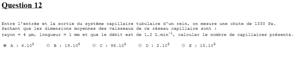

Messagepar Marine-83 » 28 Avr 2013, 22:29
Bonsoir :) !
Alors je suis désolée à l'avance pour cette question relou :mrgreen: mais est-ce que quelqu'un peut me détailler le calcul qu'on doit faire ici ? Parce que j'ai beau le faire et le refaire je ne trouve pas mon erreur :beat-up:
Merci d'avance à cette âme charitable :D :lol:
