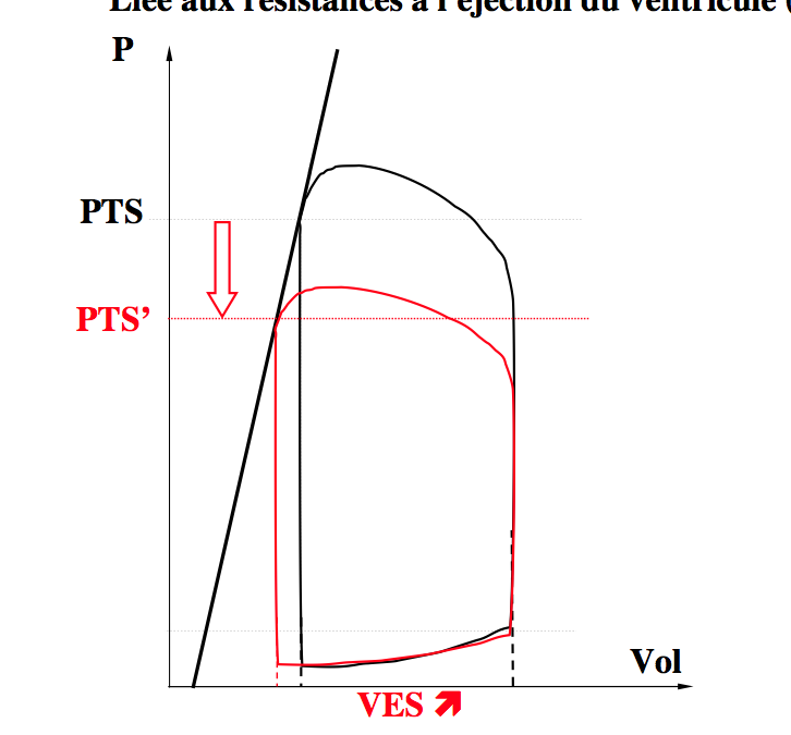

Par les mécanismes d'adaptations de la performa ce VG, quel est celui qui augmente le volume d'éjection systolique tout en diminuant le travail cardique ?
A: agmentation de la pré charge
B: augmentation de la post charge
C: Augmentation de la contractibilité
D: diminution de la précharge
E: diminution de la post charge
Je ne comprend pas comment la réponse puise être E merci de bien vouloir m'expliquer un shémas m'aiderai énormément :sidefrown: ..

Un petit schéma pour t'aider à comprendre :) :
Tu vois bien qu'en cas de diminution de la post charge tu as :
- Une diminution de la "surface" à l'intérieur => donc une diminution du travail mécanique
- Une diminution du VTS => Augmentation du VES (car VES = VTD - VTS)

Ohh trop bien merci beaucoup Raphaëlle !
Cela m'aide beaucoup :D
