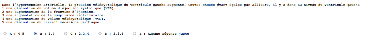

Bonjour,
Voilà je ne comprends absolument pas ce QCM, surtout le 1er item :/
Merci :)

hello, je vais tenter de t'aider
Alors, tu as une augmentation de PTS :arrow: augmentation de VTS :arrow: VES=VTD-VTS donc si VTS augmente, VES va diminuer :arrow: ITEM A VRAI
Fraction d'ejection= VES/VTD, ici VES diminue, donc FE diminue aussi :arrow: ITEM B FAUX
La compliance est liée a VTD (au moment de la relaxation du ventricule), donc aucun rapport avec VTS :arrow: item C FAUX
ITEM D VRAI, voir item A
le graphique qui correspond a ce qcm est :
Capture d’écran 2013-05-08 à 21.01.31.png (20.5 Kio) Vu 728 fois
Tu vois ici que l'air de la courbe augmente (en rouge) donc tu as augmentation du travail mécanique et pas une diminution!!
:arrow: ITEM E FAUX
Reponse : AD
Bonne soirée :)

Messagepar hellboy » 08 Mai 2013, 22:52
C'est mega giga parfait ! :in-love:
Mais juste un truc xD pourquoi une augmentation de PTS induit une augmentation de VTS ? :P (pour le A)
Merci 134256780 fois :D

Messagepar ASAT » 08 Mai 2013, 22:56
Parce que la post charge est liée aux résistances à l’éjection du ventricule ce sera tjs comme ça,
Prostcharge augmente :arrow: VTS augmente
Et apres si on te parle de la précharge, il y aura augmentation du PTD :arrow: augmentation de VTD parce que la fermeture de la valve d’admission se fait plus tardivement
PRECHARGE augmente :arrow: VTD augmente
Voila de rien :)
