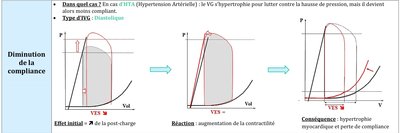

Voilà, j'ai un petit bug a ce niveau la
Je comprends pas trop L'enchaînement, pourquoi l'effet initial est une augmentation de la POST-charge, suite à une HTA, j'vois pas très clair avec l'IVG diastolique en fait :/
Merci beaucoup !! :D

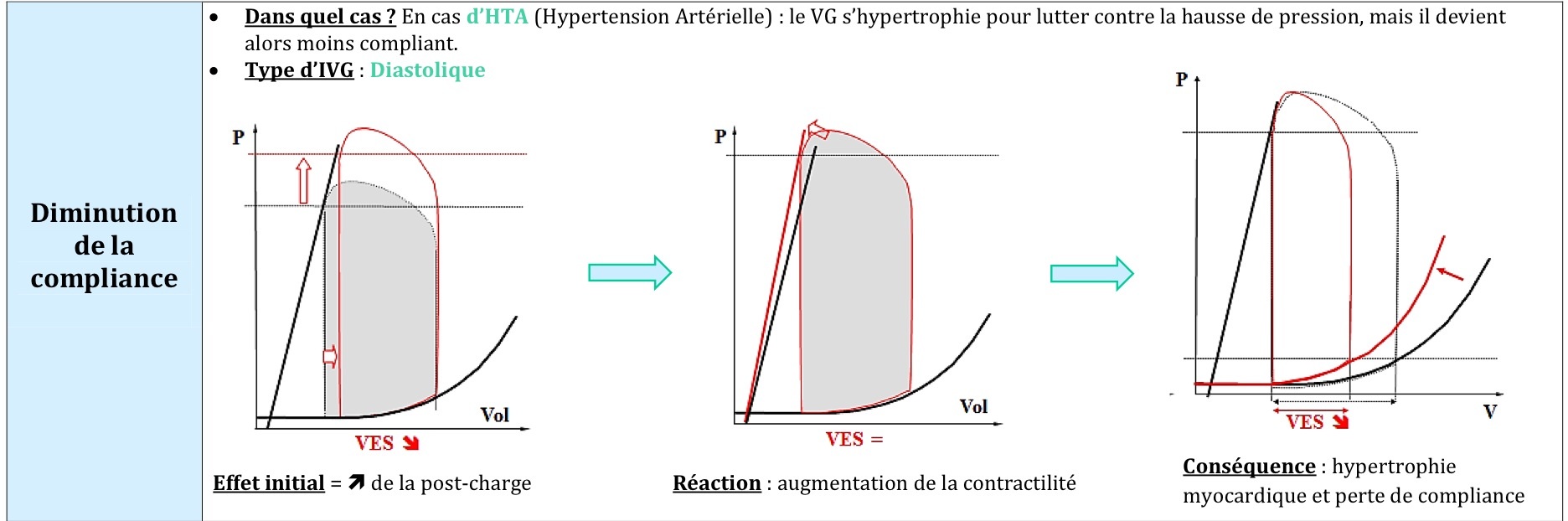

Lors d'une Hypertension Artérielle, la pression artérielle systémique est augmentée. Du coup, le coeur gauche va devoir éjecter le sang avec plus de force pour contrer la hausse de pression en aval. C'est ce qu'on voit sur le premier schéma: la post-charge augmente.
Le coeur va tenter de rétablir le VES initial en augmentant sa contractilité (donc en augmentant la force qu'il va mettre à éjecter le sang dans l'Aorte). C'est ce qu'on observe sur le deuxième schéma : on a retrouvé le VES initial mais on se rend bien compte que le travail du coeur est bien supérieur au travail initial.
A force d'éjecter le sang avec une telle contractilité, le coeur finit par s'hypertrophier (un peu comme les muscles d'un athlète qui s'entraîne tous les jours). Du coup, le myocarde finit par perdre de sa compliance (il devient plus difficile à étendre).
Alors pourquoi une IVG diastolique du coup ? Parce que la diminution de la compliance signifie que le coeur va avoir beaucoup plus de mal à se distendre en diastole pour accueillir le sang provenant de l'oreillette :)
J'espère que ça va mieux comme ça !
