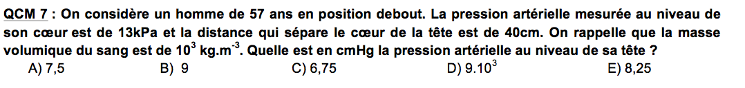

Coucou,
Pour ce QCM moi je ne passe pas par la formule ^^j'utilise l'aide que nous avez donné Darcourt mais voilà que je me souviens plus comment l'appliquer >< (et c'est largement moins perte de temps que la formule :mrgreen: )
C'est celle où on soustrait aux kPa et après on converti en mmHg ou autre..
Mais je ne sais plus comment soustraire (ici) mes 40cm à mes kPa si je dois enlever 4 ou 0,4 ou autre :/ car si j'enlève 4 je me retrouve avec la réponse E :
13 - 4 = 11 kPa
1 mmHg = 133 Pa
=> 11.10^3 Pa/133 = 82 mmHg = 8,2 cmHg
Merci d'avance,
Bisous !!!!

bah 13-4 ça fait 9... Donc réponse 6,75

Tu peux détailler cette méthode JP parce que moi je ne l'a connais pas du tout .. D'habitude je fais le calcule moi..
Merci d'avance :D

À Thalia: tu fais 14 kPa-4 = 9 kPa ( tu fais moins ( des qu on te demande une valeur pour une parie se trouvant au dessus de la referenxe qui est la PA du coeur) car au niveau de la tête c'est une valeur plus petite du fait de l'apesanteur un truc dans le genre ^^ ahah) ensuite tu fais 9 * 7,5 = 67mmg = 6,7cmhg

Mais par contre si c'est 4mm j'enlève 0,4 ?
