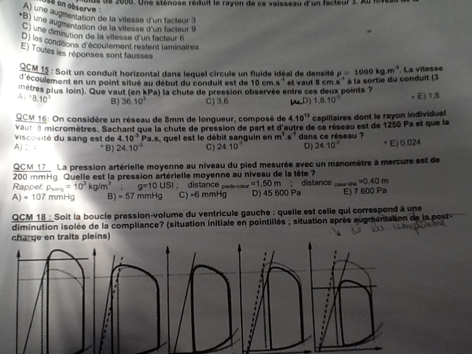

Bonsoir à tous!! Voilà j'ai juste une petite question concernant cet item:(photo)
Alors les réponses sont les BE. C'est à dire 7600 Pa et 57 mmHg.
Pour le calcul on fait la pression trouvée au niveau des pieds moins celle au niveau de la tête c'est a dire située à 1,90m.
Quand j'ai fait le calcul j'ai tout de suite pensé au calcul suivant:
Pcoeur - P tête, comme on a pu le faire dans de nombreux qcms du tutorat!! Sachant que la distance pieds-tête est de 1,5 m pour moi le cœur se situait aussi a cette hauteur, donc:
Rhogh cœur - rhogh tête = 10^3*10*1,5 - 10^3*10*0,4 = 11000 Pa soit 82,5 mmHg
Ma question est donc pourquoi ça ne marche pas non plus avec cette méthode parce que je vois pas trop pourquoi j'ai faux. Après j'ai bien compris la résolution de l'item alors si quelqu'un aurait la gentillesse d'éclairer les lanternes se serait gentil!!
Merciiii, bonne soirée! :)

Alors alors ! :)
En fait tu as fait une petite erreur dans ton raisonnement: tu as voulu calculer la pression au niveau du coeur en te servant de la formule P= rhogh mais en utilisant h=distance coeur-sol
Or dans cette formule, h= hauteur de la colonne de fluide, donc dans ce cas, la hauteur de touuuuuute la colonne d'air au dessus du coeur
Donc tu ne peux pas calculer la pression au niveau du coeur (et de la tête) comme tu l'as fais :)
Dans l'énoncé on te donne la pression au niveau des pieds (qui a été calculée par le gentil monsieur qui a fait le QCM) et il faut que tu te serves de ça pour trouver la pression au niveau de la tête
Tu utilises la formule: P= P(0) - rhogh
Ou ici h est la distance entre le point 0 et notre point d'intérêt (donc entre les pieds et la tête)
P= P(pieds) - rhogh
h= d(pieds-coeur) + d(coeur-tête)= 1,9
P(0)= 200mmHg= 26 600 Pa
P= 26 600 - 10^3 x 1,9 x 10 = 26 600 - 19 000= 7600 Pa= 58 mmHg
DONC To conclude:
:arrow: P= rhogh c'est pour calculer la pression au niveau d'un point quand on connait la hauteur de la colonne de fluide au dessus de ce point
Donc h= hauteur colonne de fluide
:arrow: P(x)= P(0) - rhogh c'est pour calculer la pression au niveau d'un point quand on connait la valeur de la pression au niveau d'un autre point
Donc h= distance point 0 - point x
"T'as compris le coup? " :act-up:

Ouuuuuiiiiiii merciiii bcp pour tes explications! Je comprend mieux mon erreur! ^^ merci pour ton temps et ta patience! Bonne journee! :) :dance:

Messagepar MaudLG » 21 Mai 2013, 15:28
Je complète juste la réponse (la mienne en fait, mais je me suis pas assumée :p)
Dans la conclusion: P(x)= P(0) - rhogh
:!: On fait (-) si x est plus haut que le point 0 mais on fait (+) si le point x est plus bas que le point 0
Plus on est bas plus la pression sera importante !
Voilà, histoire d'être rigoureux :p
