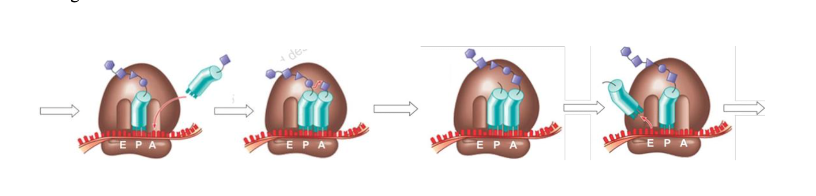

Le soucis c’est que d’après le schéma on voit :
-> l’ARNt ayant était déchargé de son peptide en formation se trouve au niveau du site E et est donc éjecté
Alors que dans la phrase, ça nous dit que :
-> l’ARNt qui a était déchargé de son AA se trouve au niveau du site E et se trouve éjecté, alors que sur le schéma on voit que au contraire ,Arnt qui est venu avec l’AA devient l’ARNt qui contient le peptide et est dorénavant au niveau du site P

Alors, on va reprendre ça et tu verras, en visualisant bien, il y a rien de compliqué :wink2:
On commence à gauche :
image 1. un ARN de transfert chargé d'un acide aminé va venir se positionner au niveau du site A (tu le vois il arrive de droite)
image 2. Si l'appariement codon-anticodon est correct, le peptide va être transféré sur l'acide aminé qui vient d'être apporté par formation d'une liaison peptidique (c'est tout le "collier" de peptides qui se déplace vers l'AA seul sur l'ARNt qui vient d'arriver) donc pour un instant, la chaine se trouve sur le site A : image 3.
image 4. Le ribosome se déplace d'un codon, vers la droite. Donc l'ARNt qui transporte toute la chaine se retrouve déplacé au site P, alors que celui d'avant se trouve au site E (exit) pour être éjecté.
et ainsi de suite jusqu'à la fin de la traduction...
Est-ce que j'ai répondu à ta question ? :pascal:
Sino n'hésite pas :)
