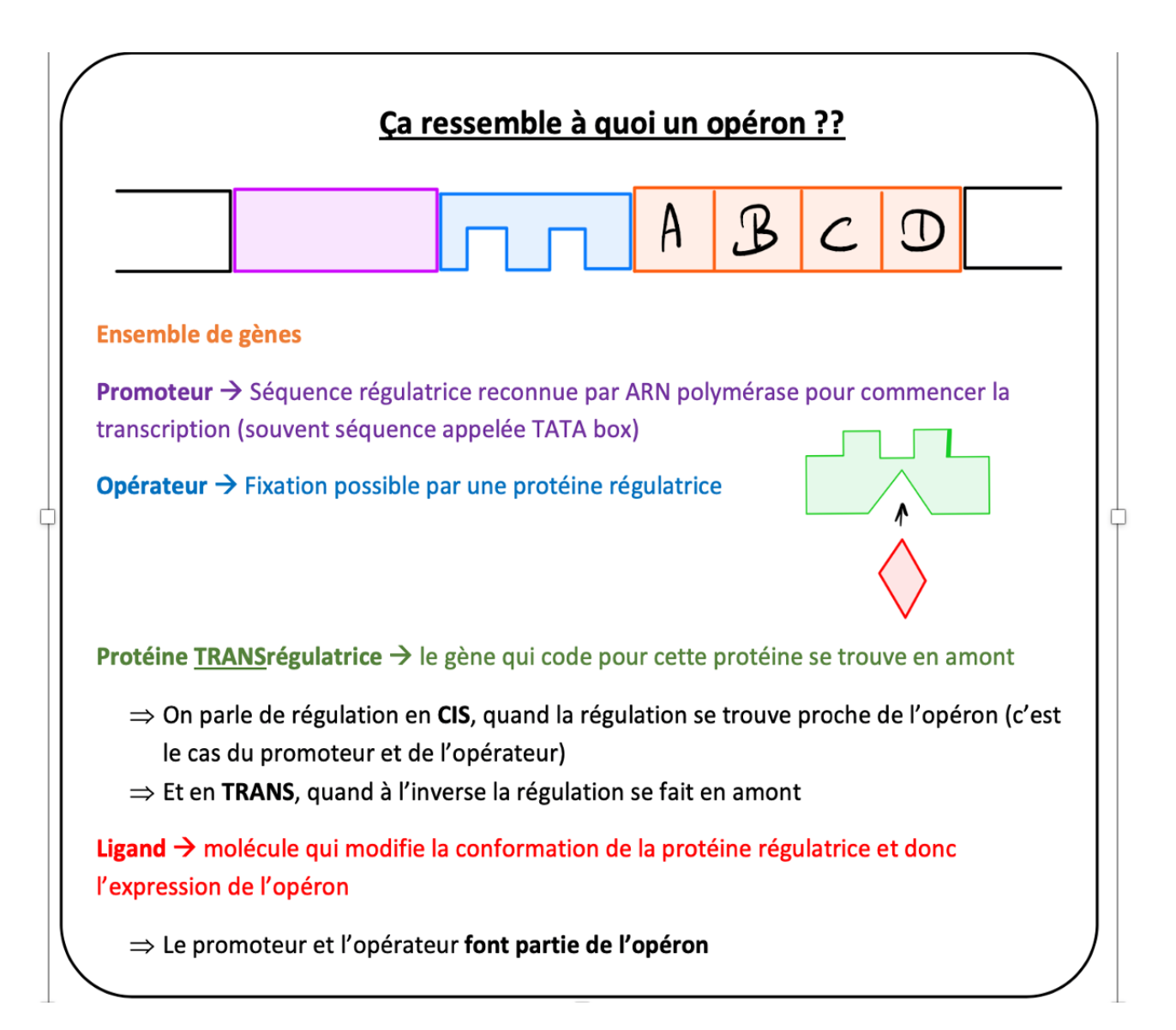

Je ne peux que te suggérer la fiche de la Tut'Rentrée avec un super schéma que j'ai repris de ma vieille Stabilo'drey <3
on va essayer de reprendre ça :
- le promoteur est une séquence d'ADN que l'ARN polymérase reconnait et où elle se positionne pour démarrer la transcription.
On appelle aussi le promoteur TATA box, parce que c'est souvent une séquence répétée de nucléotides T et A (TATAA)
mémo : elle promeut l'action de la polymérase
- l'opérateur quant à lui est une séquence où peuvent se fixer des protéines trans-régulatrices qui vont activer ou inhiber la transcription de l'opéron.
mémo : moi je l'imaginais comme un opérateur/un ouvrier qui gère l'activation/répression des gènes (en plus sur le schéma on voit un peu la forme d'une serrure, c'est lui qui ouvre/ferme en fonction de la clé qui lui est fournie)
Est-ce que c'est plus clair ? :angel:
