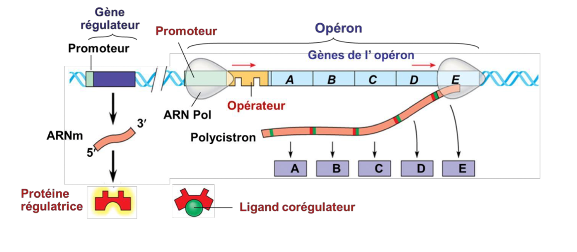

Je sais pas si je suis au bon endroit pour poser une question sur ce chapitre car je sais pas de quel module il fait partie mais voila : dans le cours sur l'expression génique chez les procaryotes, je n'ai pas compris quel était le rôle du ligand? Car il est dit "En plus d’un domaine de liaison l’ADN, ces protéines possèdent un domaine de liaison à de petites molécules appelées ligands et dont la fixation modifie leur conformation et leur activité" mais je n'ai pas compris de qui elle modifie l'activité et la conformation ?

On a un opéron (groupe de gènes chez les procaryotes), son expression doit être controlée par qui ? entre autre, par des protéines trans-régulatrices, donc des protéines ne faisant pas partie de l'opéron.
Tu peux la voir en rouge dans l'image - comme un puzzle elle peut venir s'insérer sur l'opérateur, qui se trouve dans l'opéron, et venir bloquer l'ARN polymérase qui ne peut donc pas démarrer la transcription = no expression.
ça c'est déjà une étape de régulation, mais en fait dans les cellules on a plusieurs étapes et contrôles qui s'opèrent puisque c'est important de prévenir toute erreur. Alors dans ce cas, la protéine trans-régulatrice peut etre controlée par un ligand :ça peut être n'importe quelle molécule interne à notre corps ou bien un médicament (tu verras en pharmaco que c'est comme ça que les médicaments marchent).
Le ligand vient se lier à la protéine trans-régulatrice et changer sa conformation (tu le vois dans l'image qu'elle change) et elle peut soit faire débloquer l'opérateur, soit au contraire elle aide la protéine trans-régulatrice à se fixer à celui-ci et empêcher toute expression.
Imagine une succession de portes à serrure, il faut aller par étape, une bloque ou débloque l'autre après l'autre...
Est-ce que c'est plus clair ? <3
