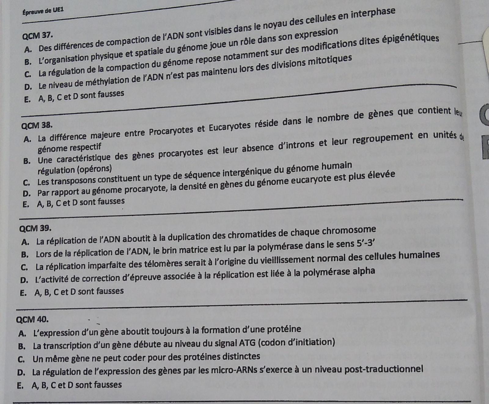

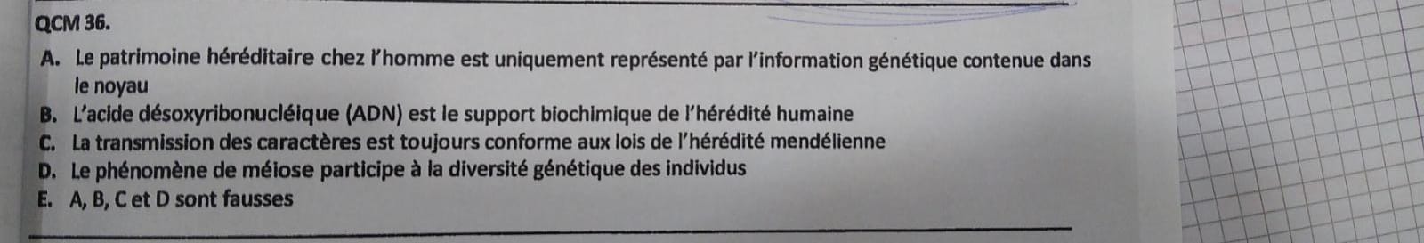

Messagepar mm » 21 Nov 2022, 21:58
Bonsoir! :wink2:
Pourrais-tu me confirmer ma correction pour ces qcms d'annale ?
https://www.carabinsnicois.fr/phpbb/vie ... 63#p137263
36 BD
37 ABC
38 B > la c est bien hp ?
39 ABC
40 B
Je te remercie :)

Messagepar Biomol'ka » 14 Déc 2022, 23:25
Coucouu !!
Désolée pour ce délai de réponse. Comme il y a plein de questions, je ne pensais pas qu'il s'agissait de mes cours.
Du coup, je réponds au QCM 39 qui concerne le module 1. La réponse est AC. L'item B est faux parce que la polymérase avance dans le sens 5'-3' du brin fils au fur et à mesure qu'elle le synthétise ce qui correspond au sens 3'-5' du brin parent :wink2:
J'espère que c'est bon pour toi !!
Bon courage, ne lâche rien <3 !!

Messagepar Robisome » 14 Déc 2022, 23:48
Coucouuuu :)
QCM 36 : BD
QCM 37 : ABC
QCM 38 : B + C
Le prof ne parle plus de séquences intergéniques, mais selon de vieux posts et mes petites recherches sur internet, il semblerait que les transposons sont bien des séquences intergéniques
QCM 40 : E
La B est fausse car la transcription débute avant le codon ATG +++ c'est la traduction qui débute à ce niveau là
Bon courage !!! <3
