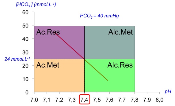

Je viens de suivre le cours de monsieur Guignard et je m'interroge sur les diapos 23 et 24 présentées en cours.
En fait sur le diagramme de Davenport il est mentionné que l'acidose et l'alcalose respiratoire se trouvent en haut du diagramme (au dessus de 24mmol de HCO3-).
En fait ce qui me perturbe c'est qu'il me semble qu'avec Crenesse on avait vu que l'acidose respiratoire se trouvait au dessus de 24 mmol de HCO3- mais que l'alcalose respiratoire se trouvait en dessous du seuil. Ce qui faisait une sorte de diagonale comme on le voit içi http://fr.wikipedia.org/wiki/Fichier:Di ... enport.jpg
Donc ma question est quelle est la version a retenir ?
chelsea

sur son poly je crois que c'est faux ;)
la preuve avec son tableau après qui précise bien l'alcalose métabolique en haut à droite (augmentation HCO3- + augmentation PCO2) et alcalose respiratoire en bas à droite (HCO3- minime et PCO2 élevée) ;)
bisous !!!

Une erreur s'est glissée dans mes diapo, comme certains l'auront fait remarqué à juste titre.
Il y avait une erreur dans la diapo 24 dont voici la version corrigée.
[img]
[/img]
Par conséquent, ne tenez pas compte de la diapo 23 qui avait pour but de simplifier la lecture (elle n'est vrai pour les acidoses)
COmme je le disais, ce cours n'est pas le plus simple, et je reprendrai dans le dernier cours de lundi prochain des exemples pour illustrer ces troubles acido-basiques.
Avec toutes mes excuses pour cette erreur.
Bonne semaine
R.Guignard
