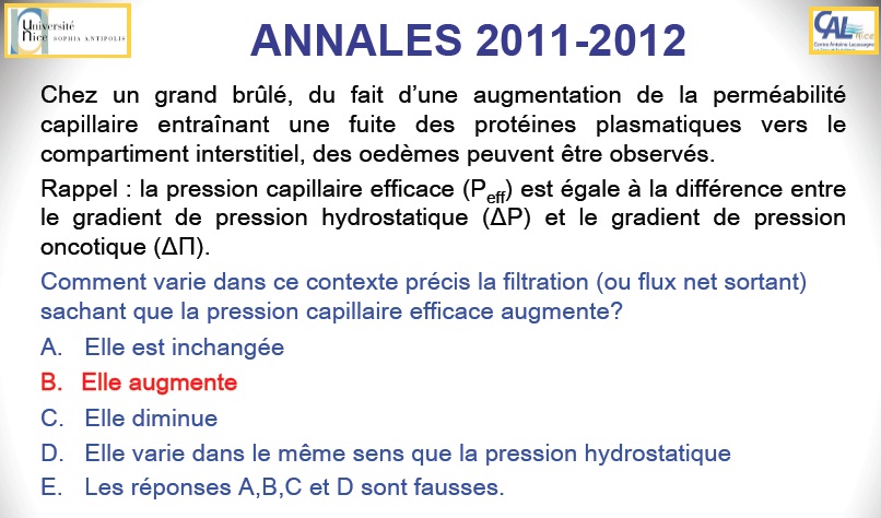

Dans le poly que Guignard a mis sur Jalon et qu'il devait faire lundi, il y a 2 QCM que je comprends pas :
Pourquoi la D est fausse ? Si la pression hydrostatique augmente, le flux sortant va augmenter non ?

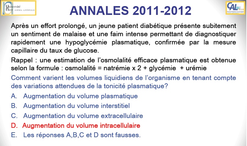

Pourquoi la B n'est pas vrai aussi ? Parce que l'eau va sortir du compartiment plasmatique pour équilibrer les concentration avec les autres compartiments, donc interstitiel et intra-cellulaire, non ?

Pour la première, si la pression hydrostatique augmente tu aura une augmentation du flux net sortant seulement si la pression oncotique n'augmente pas non plus.
Ainsi, on peut très bien imaginé un cas où la pression hydrostatique augmente un peu mais où la pression oncotique augmente encore plus et donc le flux net sortant sera diminué.
Tu vois donc qu'il n'y a pas de lien de proportionnalité direct.
Pour la deuxième, le prof n'a, lors du phénomène d'osmose et diagramme de Pitt, jamais différencié plasmatique de interstitiel car ces liquides sont très ressemblant (c'est pour ça qu'il forme à eux deux le liquide EC). Lorsqu'un changement survient sur l'autre, il a de grande chance d'impacter directement l'autre. La B étant difficile à justifier rien qu'avec les données du cours.
