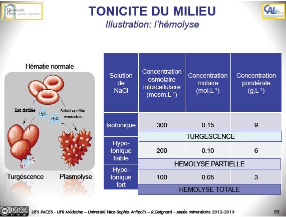

Sur cette diapo le schéma ne concorde pas avec le tableau.
Pour les GR hypotrophiés on parle de plasmolyse sur le schéma, alors que dans le tableau on parle d'hémolyse.
Donc est ce que c'est la même chose ou est ce que ce sont 2 stades d'hypotrophie différents du style plasmolyse = hémolyse partielle & hémolyse = fracture de la membrane ?
Merci d'avance :)

Dans le tableau, on regarde l'éffet de solution hypotonique qui vont gonfler les GR (turgescence) puis si la solution est encore plus hypotonique hémolyse donc c'est le cas du globule de gauche sur le schéma
La plasmolyse es le fait que lorsque l'on place une solution en milieu hypertonique elle perds son eau et devient hypotrophié c'est le cas du globule de droite sur le schéma.
